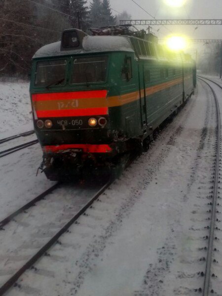

А вот от трактора после столкновения с тепловозом мало что осталось.
Не с тепловозом, а с электровозом, ЧС8 там был.
А что с этим ЧС8, который вёл поезд? Я его в Курасовщине встретил, ещё до аварии...
