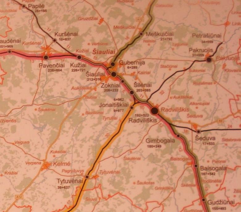

Шяуляйско-Радвилишский узел из той же карты.

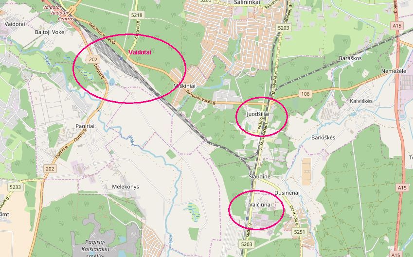

Юодшиляй всего лишь оп., но я не знаю к какой станции относится, скорее к Вальчюнай, но может и Вайдотай.

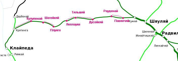

С 2013 года проводятся работы по двупутизации отдельных участков на линии Клайпеда - Шяуляй.
Telšiai – Lieplaukė Тяльшяй - Леплауке
Kūlupėnai – Kretinga Кулупенай - Крятинга
Pavenčiai – Raudėnai Павянчяй - Райденай
Plungė – Šateikiai Плунге - Шатекяй
Dūseikiai – Telšiai - Дусекяй - Тяльшяй

На линии Шяуля - Клайпеда работы еще в процессе. Но видимо в недалеком будущем будут завершены.
Вильнюсская объездная уже двухпутка. От Кивишкес до Вайдотай проложены два пути еще в 2015 году. В скором времени небольшой новый участок от Вайдотай до Паняряй будет завершен. Сейчас проводятся работы на месте соединения этой линии с перегоном Паняряй - Лентварис. В настоящее время движение этом перегоне по неправильному пути. В ближайшем будущем намечается эту объездную электрифицировать.

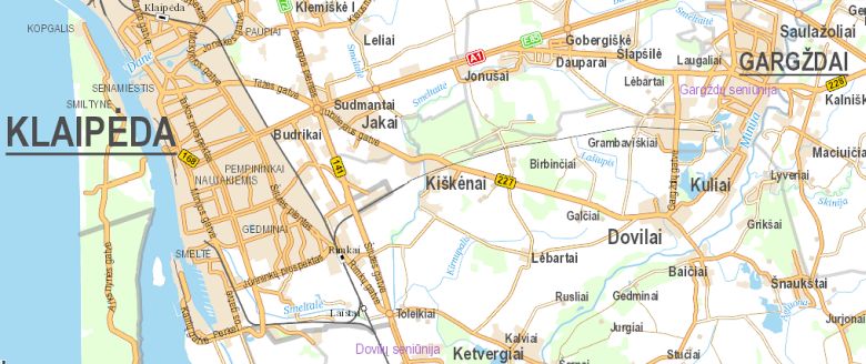

Еще существует примерно 12 км. промветка от Римкай на Гаргждайский ЗАО "Gargždų geležinkelis". Правда, ветка приватная.

Насчет двухпутных всавок между Крятингой и Кужяй. Некоторые вставки начинаются (заканчиваются) посередине перегона. Например, первая вставка от Кужяй начинается примерно на 9-10 км от ст. Павянчяй в сторону Клайпеды, заканчивается не на ст. Рауденай, а между ст. Рауденай и Тришкяй. Остальные вставки могут быть сделаны аналогично. Давно там не ездил днем, а в темное время суток ничего понять нельзя.
