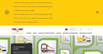

Закрыт перегон Слока - Кемери, работает пожарный поезд. Подробности тут:
http://rus.delfi.lv/news/daily/criminal ... d=48963523
Электропоезда Рига - Тукумс оборачивают по ст. Слока. Оставшийся в Тукумсе отрезанным электропоезд гоняет по "малой земле" Тукумс - Кемери.
Между станциями Слока и Кемери организовано автобусное сообщение.
Re: Большие опоздания
Сбой продолжается. Электропоезда по прежнему разворачивают по Слоке и Кемери. На перегоне Рижский пожарный поезд опустошился, заканчивает работу и возвращается обратно. Из Елгавы вышел второй пожарный поезд.

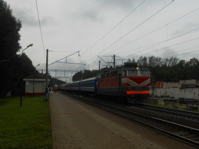

Учора (19 чэрвеня) спазніўся цягнік 302 Адлер - Мінск. Па раскладзе прыбывае на Мінск-Пасажырскі а 17:40, а прыйшоў прыкладна а 18-й. Склад цягніка з лакаматывам ТЭП70БС прывёў ВЛ80 (калі добра разгледзеў, ВЛ80С-606). Падобна, што зламаўся ТЭП.

301-ый.
Неисправность на ТЭП70БС. Со Жлобина отправились на ВЛ80С в 14.52, на 44 минуты позже графика, в Минск прибыли в 18.02, на 22 минуты позже графика.

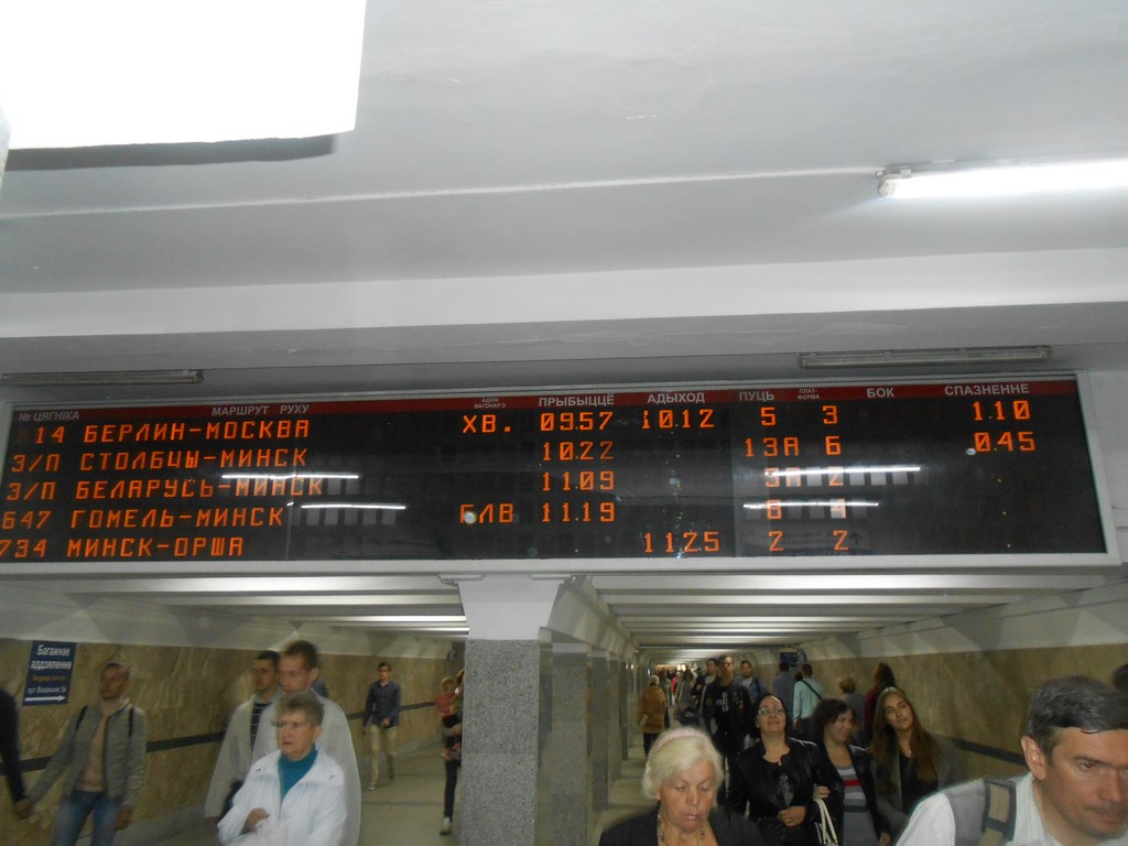

Вчера и сегодня опаздывал Берлин - Москва. Вчера видел его в Минске отправляющимся в 10.45 вместо 10.12, на табло было написано опоздание 40 минут.
Сегодня из-за него электричку Столбцы - Минск прибытием в 10.22 от Помыслища до Сортировочного (т.е. в Роще и Курасовщине) пустили по неправильному пути, и в Курасовщине берлинский её обогнал. Прибыла электричка в 10.31.
Сегодня опять опаздывал берлинский. А кроме него, почему-то опаздывали электрички Столбцы - Минск-Пасс (приб. по вт. в 10.22) и Барановичи - И.К. (приб. по вт. в 10.34). Вторую я не видел, но первая опоздала на 45 минут. И опять на перегоне Помыслище - Минск-Сорт. задействовали неправильный путь. Только на этот раз электричка шла по правильному, а по неправильному пустили 608 Брест - Минск, который, по идее, в Минск прибыл вовремя.
Я в Роще заснял этот момент, но погода подвела, и фотик плохо справился. Настраивать его было некогда, я вообще электричку ждал, а тут из-за кривой они как выехали, то ещё хорошо, что я фотик достать успел. Жаль, что 608 вперёд вырвался, из-за кривой они синхронно выехали. А так, я такую картину живьём, не на фото, впервые увидел. Ну и неделю назад, как писал выше, уже сидя в электричке поучаствовал в таком.
