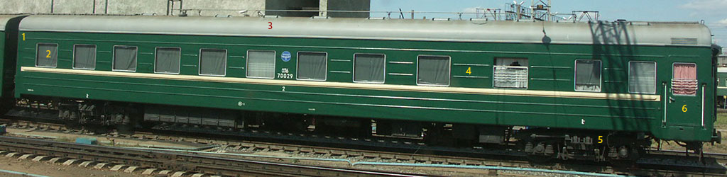

Возвращаясь к 70121 молодечненского ВП.
Судя по расположению подвагонных ящиков, этот вагон с рождения был салоном, а не переделкой из купейника. Насколько удалось разглядеть, под помещением кухни висят ящики, которые в салонах были холодильниками. В переделках холодильники ставили только бытовые внутри.
Всё может быть, конечно. Табличку бы увидеть…
Хотел сам про него написать тогда, руки не дошли. :) Излагаю аргументы в пользу переделки.
Молодечненский вагон — однотамбурный. Если он и относится к салонам, то 1976 года (выпускались модели 0.591 и 0.592). Более старые салоны 1964 года имеют существенные отличия по кузову. Более свежие 1979 года — уже двухтамбурные. Возьмём для сравнения аутентичный салон 1976 года. Принципиальные моменты отмечены цифрами:
1) Водоотлив доходит до края кузова.
2) Окно широкое.
3) «Кукуки» (дефлекторы) с особым шагом на крыше.
4) Неравномерный шаг окон по купейной стороне.
5) Тележки КВЗ-ЦНИИ-II с двумя гасителями.
6) Складные лестницы под тамбурной дверью с характерным «наростом» нижней кромки кузова.
По всем этим пунктам у молодечненского салона — прочерки. Он выглядит как обычный купейник с ликвидированным тамбуром. Особенно красноречив водоотлив над бывшей дверью нерабочего тамбура.
076 70029 1976 года постройки, фото Григория Нечаева
ewwr
Сообщения: 977
Сообщение ewwr »
70121 - после 76 года. Ящик подключения внешней сети уже с кнопкой, а не с рычагом.
Складные трапы давно заменены на обычные откидные площадки абсолютно во всех бывших салонах, включая 100%-оригинальные 70006 и 70016.
Боковые двери с нерабочей стороны, судя по всему, заварены.
Тележки могли (хотя и необязательно) поменять при ремонте.
Скорее всего, 70121 выпущен даже позднее, между 1978 и 1984 годами.
Можно допустить, что это бывший двухтамбурник 1979 года. Вот такой. Но всё встаёт вопрос: зачем так глобально переделывать вагон, чтобы поставить его в какой-то там восстановительный поезд?
1) Не просто заварить дверь, а полностью перепланировать салон.
2) Сменить тележки.
3) Ликвидировать складные трапы с полной переделкой нижней кромки кузова.
4) Ликвидировать крышевые дефлекторы.
5) Заменить тамбурные двери.
В большинстве случаев ампутированные складные трапы выглядят вот так (заваренный второй тамбур тоже весьма красноречив — просто глухая стенка, никто не восстанавливает внизу кузову «хвостик», как у обычных купейников):

Я не думаю, что салон там полностью перепланирован. Минимальная переделка под требования нового владельца.
Тележки могли (но необязательно) меняться по состоянию - например, одна тележка не прошла дефектоскопию.
Складные трапы заменены давно и на всех вагонах с целью унификации - на наших заводах их переделывали в идентичные типовым в обычных пассажирских вагонах.
Зы
Но я не утверждаю, что вагон стопудово не-переделка. Это просто версия. Чтобы знать наверняка, надо как следует обойти его хотя бы вокруг снаружи.
