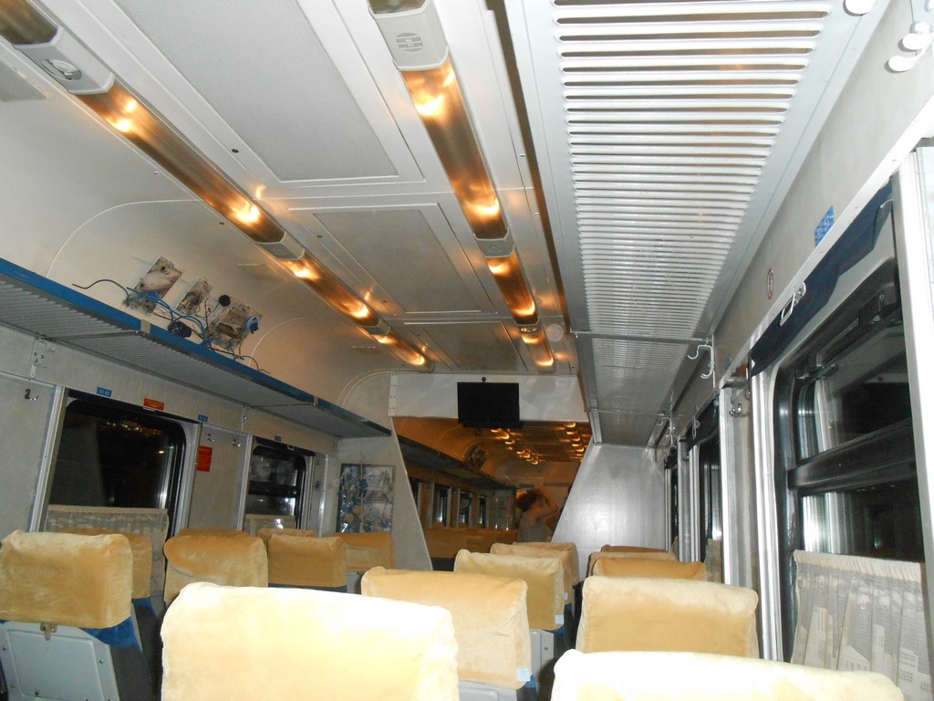

С 1 ИЮЛЯ В СОСТАВЕ ПОЕЗДА МЕЖДУНАРОДНЫХ ЛИНИЙ № 88/87 МИНСК—РИГА БУДЕТ КУРСИРОВАТЬ ВАГОН С МЕСТАМИ ДЛЯ СИДЕНИЯ
Проехал в сидячем вагоне вчерашним рейсом из Риги (2 июля). Это был первый рейс из Риги с сидячем вагоном. Этот вагон относится к Могилёвскому вагонному участку. После прибытия в Минск, этот вагон отцепляется и цепляется к поезду Минск - Могилёв (660 кажется). Проводница сразу предупредила, если хотите купить что за Евро или Российские рубли, то нужно идти в соседний вагон, а им запрещено принимать иностранную валюту. Почему так - не знаю. За счёт сидячего вагона убрали один плацкартный. Сейчас состав такой: плацкарт, купе, СВ и сидячка (по одному вагону). До этого было два плацкарта, один купе и один СВ.
В прошлую субботу и я проехался этим вагоном от Минска до Молодечно. Ехали 12 человек, в Молодечно вышли четверо.
Позабавил интерьер вагона. Интересно, чьё это творчество?
Расстроил туалет, тем, что он обычный. Я думал, что в Латвию всё-таки биотуалет дадут. Ничего подобного. Наверное, в Могилёве сидячек с биотуалетом нет. Интересно, а вообще на БЧ есть сидячки с биотуалетом? А то столько пафоса, пустили сидячий до Риги, а там даже биотуалета нет. Мне кажется, в Латвии уже давно туалета с педалью не видели.
