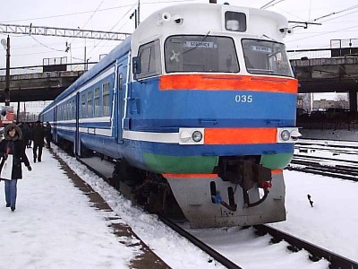

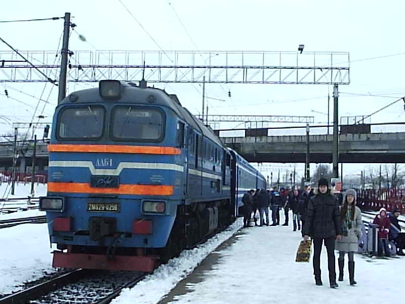

Второй оказался Могилёвским ДР1Пт-035, составность 0351, 0354, 0356, 0384, 0352, 0456, 2М62У-0259Б.

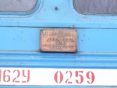

TRAINer писал(а):Раскрыта тайна надписи "ДРБ1" на тепловозах от ДДБ1.
Все тепловозы (от ДДБ1 и ДРБ1) ремонтируют в Волковыске. А им там совершенно по барабану что писать.
По-моему, мы рано радовались с разгадкой. На Могилёвском 2М62У-0259Б мало того, что написано ДДБ1, но и табличка с ДМЗ висит. В ТЧ-6, понятно, могут написать на тепловозе что угодно, но зачем таблички перекручивать? Либо в Могилёве когда-то были ДДБ1, либо 2М62У-0259 когда-то был Полоцким.
ЗЫ Хорошо съездил на ИК, восьмизначники с Гомельских и Могилёвских дизелей посрисовывал :wink: И хорошо, что на хоккей не поехал: и дорого, и продули, и возвращаться поздно.
ДР1Пт-035
ДР1Пт-035
2М62У-0259Б
2М62У-0259Б
ДДБ1
ДДБ1
Re: Дизель-поезда ДДБ1 и ДРБ1
Дык в Могилёве и были ДДБ1. Первое депо куда они пришли.
Сообщения: 7008
Хех, а я и не знал, думал, что ДДБ1 всегда в Полоцке были. А когда их передали? И когда их вообще сделали?
ДДБ1 вроде как с 1998 делались, а в Полоцк ДРБ1 поступали с 1996 года.
В 2005 перекинули все ДДБ1 в Полоцк, а ДРБ1 - в Могилёв и Оршу.
Сообщения: 7008
Спасибо, буду знать. Получается, что вагоны перекинули, а тепловозы оставили? Так, наверное, в Волковыске просто после ремонта пишут то же, что было написано до ремонта.
