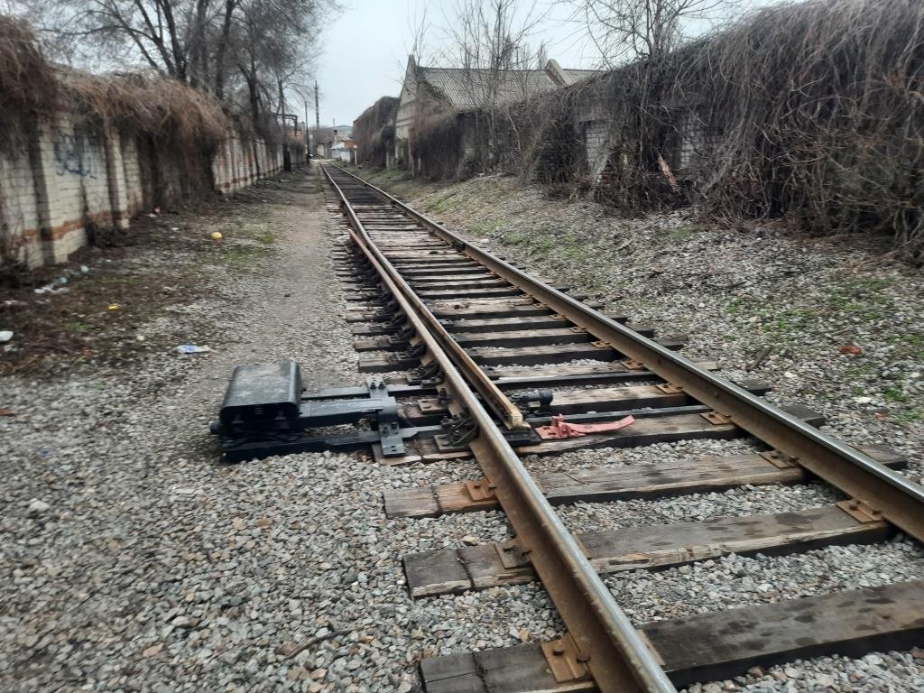

Всем привет!
Случайно в одном месте наткнулся на стрелочный перевод интересной конструкции: он переводит лишь один рельс. Рядом нет и не было другой жд ветки.
Вопрос: для чего сия конструкция?

Это сбрасывающая стрелка.
Вызывает сход с пути подвижного состава для предотвращения непреднамеренного выхода на пути с регулярным движением.

Погуглил я сбрасывающую стрелку, она устанавливается "на опасных направлениях на железной дороге" , на перегонах, сортировочных станциях и т.д..
Но в данном месте составы ходят раз в месяц... Зачем тогда она установлена?
Еще: эта стрелка предназначена, чтобы "уронить состав". Но если он упадет, то не на обочину, а на рядом расположенные постройки и их повредит...

На фото явно подъездной путь.
Подъездные пути оборудуют либо предохранительным тупиком, либо такой стрелкой, чтобы вагоны случайно не выкатились на станцию.
Вагоны не упадут, там слишком маленькая скорость. Просто будет сход одной тележкой и остановится.
