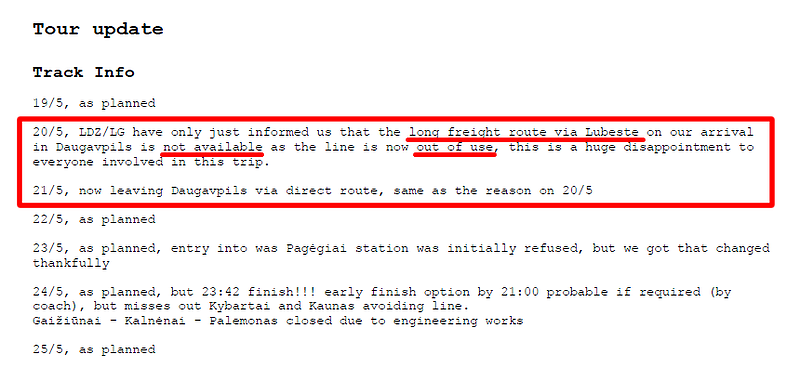

В ПДФке ЧЁРНЫМ ПО БЕЛОМУ написано, что путь через Любесте туристическому поезду, как по прибытию, так и при отправлении, не предоставлен, мне в десятый раз процитировать? О КАКОМ ЕЩЁ пути может идти речь? В Даугавпилсе десять бывших станций Любесте?!

On this link you'll photos of our train after we arrived 20 minutes early at Eglaine after we didn't go via Lubeste. Although we had paperwork (I still have it) to say we had timings to go via Lubeste. Some "track" fans are really annoyed we can't go this way http://locopage.piwigo.com/index?%2Fsearch%2F1322
Regards. Phil
Всё это для вас конечно же пустые слова, враньё. Вы верите не словам непосредственного организатора и участникатуристической поездки, не официальному сайту и выложенному на нём расписанию с комментариями, а бумажкам. И прекратите писать чушь про якобы какие-то мои домыслы.По этой ссылке вы увидите фотографии нашего поезда, который прибыл в Эглайне на 20 минут после того, как мы не поехали через Любесте. Несмотря на то что у нас были документы (они до сих пор у меня есть), согласно которым у нас были тайминги для поездки через Любесте. Некоторые "путевые" фанаты реально разражены тем, что мы не можем ехать этим путём http://locopage.piwigo.com/index?%2Fsearch%2F1322
С уважением, Фил

Вы для начала успокойтесь пожалуйста, не стоит так нервничать. Я же уже написал, что действительно в последний момент маршрут был изменен и указал по какой причине. По предстоящей поездке телеграмму увижу после выходных и выложу её здесь, и вам могу прислать. Естестественно, что Любисте там не указна, ведь она уже давно не существует как станция. А через какие посты пойдет поезд, по каким ответвлениям, из ПДФки ну никак не видно, а в телеграмме все будет указано. Главное не нервничайте.

Касаемо ПДФ-ки, там сказано про "длинный грузовой маршрут" через Любесте, а это единственно возможный вариант, ЧЕРЕЗ СВЕНТСКИЙ МОСТ. Других закрытых станций Любесте в Двинске нет

Витя, одно дело если бы в их графике в разделе комментариев (апдейт) было сказано обратное, мол, на ЛДз дали добро на нашу поездку через обводную ветку, ура, нам предстоят незабываемые впечатления! Тогда это можно было бы назвать планами [и усомнится в том, что они будут осуществлены]. Но там сказано обратное, что был получен отчётливый ОТКАЗ и поездки через обводную ветку НЕ БУДЕТ. Кто в здравом уме станет придумывать подобную ложь, отталкивая часть потенциальных туристов?

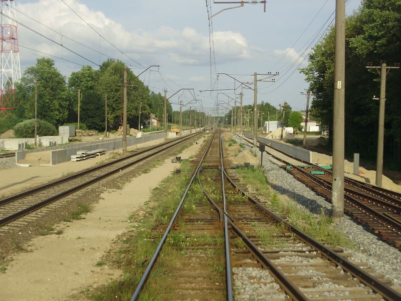

Ездил вчера в Резекне, слегка пополнить галерею Фотолиний, заодно внимательно рассмотрел все строительные работы на участке Скривери - Крустпилс. Работы кипят, несмотря на выходной день, объём проделанного впечатлил.
По перегону Скривери - Айзкраукле второй путь уложен полностью.
О. п. Мулдакменс – строятся два новых высоких перрона.
Ст. Айзкраукле – ликвидирована вся контактная сеть по станции от чётного маршрутного светофора, работы по строительству высоких перронов близки к завершению, укладываются новые пути.
По перегону Айзкраукле – Кокнесе второй путь уложен полностью.
Ст. Кокнесе – строятся новые высокие перроны, поезда пока останавливаются у временного перрона в нечётной горловине.
По перегону Кокнесе – Алотене полностью уложен второй путь.
Рзд. Алотене – новые высокие перроны строятся неподалёку от нечётной горловины, сразу за переездом, сам разъезд будет ликвидирован и станет обычным о.п.
По перегону Алотне – Плявиняс второй путь уложен полностью.
Ст. Плявиняс – строятся новые высокие перроны, поезда пока останавливаются у временного перрона в нечётной горловине.
Перегон Плявиняс – Озолсала, после открытия движения по новому мосту через реку Айвиексте, ликвидирован старый мост и пути к нему, которые также будут строиться заново. Второй путь пока не уложен, но земляные работы близки к завершению.
Рзд. Озолсала – два новых высоких перрона строятся в чётной горловине, сам разъезд будет ликвидирован и станет простым о.п.
Перегон Озолсала - Крустпилс, второго пути пока так же нет, ведутся земляные работы.
Ст. Крустпилс – новый путь уложен только в чётной горловине, временно ликвидирован первый путь и идёт строительство высоких перронов.
По всем станциям и перегонам повсеместно идёт установка новых входных, выходных, проходных и маневровых светофоров.
Ориентировочно запланировано открытие двухпутного движения на участке Скривери - Плявиняс с летнего графика 2014, Плявиняс - Крустпилс к 2015 году.
