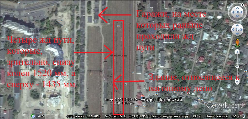

Во вложении я нарисовал небольшие обозначения по карте Google Планета Земля. А конкретно, я обозначил: здание, которое я упоминал в первом посте, гаражи, на месте которых раньше проходили пути, являющиеся продолжением тех путей, которые на карте идут слева от здания, и далее, как уже было сказано, они соединялись с основной веткой, только снизу с широкой колеей, а сверху - с узкой. Значит они плавно переходили из широкой колеи в узкую, т.к. на станции до сих пор есть один путь, который также идет слева от здания, ближе всех к нему. Так вот сверху, по карте, он узкий, а снизу - широкий. Чуть дальше здания (зрительно) он плавно переходит из широкого в узкий, и в том месте путь перекрыт. Также на карте я обозначил четыре пути, над которыми стоят два крана. Снизу, со стороны Кобринского моста, они широкие, а сверху, ближе к ул. Пушкинской, они узкие. Примерно по середине выделенного мною квадрата видно, что вагоны стоят несколько по диагонали, на месте же, впрочем как и со спутника, видно, что там стрелки. И вот, видимо, в том месте и происходит переход широких путей на узкие. Впрочем не исключено, что этот переход находится несколько дальше. Двое из этих путей имеют, как бы внутри себя, колею для вагонеток.

Если кто знает, то напишите, пожалуйста, когда:
- построено здание, о котором я упоминал;
- разобраны пути, на месте которых ныне гаражи;
- когда появились на станции козловые краны, из которых один находится слева от здания мною упомянутого, а два - справа от него.
