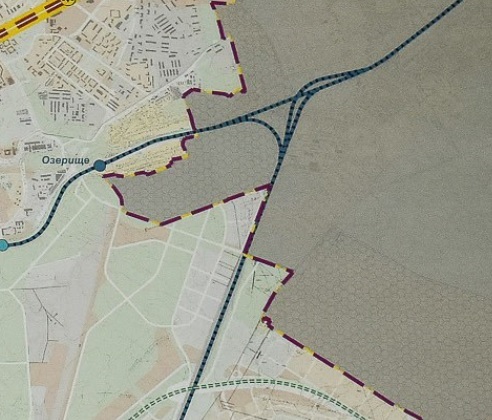

А вот кстати тут указан в проектной схеме съезд, который соединит Озерище - Колодищи и Колодищи - Шабаны. Таким образом не трудно догадаться - кольцевой маршрут Минск-Пасс. - Минск-Южный - Шабаны - Колодищи - Минск-Восточный - Минск-Пасс. Второй маршрут - Минск-Пасс. - Минск-Северный - Ждановичи - Дегтяревка - Помыслище - Минск-Пасс.
Николай Луцевич писал(а): 21 ноя 2018, 09:56 И развязки... Это как понять, на разных уровнях?
Так же на этой схеме (на этом же скриншоте) видна двухуровневая развязка в месте примыкания Восточного обхода. Такая же будет и на станции Помыслище в месте примыкания Западного обхода.

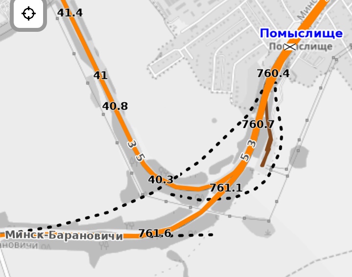

На OpenRailwayMap Помыслище так отображается:

Так а что вам не нравится на Помыслище?
Там вполне нормальные условия для развязки. Между ходом на Крыжовку и Барановичи есть разность высот (Барановичи - на спуск, Крыжовка - на подъём). Поэтому если будут делать 3-й путь в сторону Крыжовки, то вся нынешняя инфраструктура может оставаться без изменений, нужно лишь отсыпать насыпь под 3-й путь, пересечь им певерху пониженный ход на Барановичи и вывести этот 3-ий путь через кривую к первому от перрона станции пути.
Вот если развязку со стороны Минска и Колядичей ещё захотят, то там всё гораздо сложнее, потому что обе линии уходят примерно на одном уровне и нужно будет сделать большой объём земляных работ, чтобы там что-то сделать: плавно занижать одну линию и повышать другую. Либо завышать только ответвление, но в рамках станции без крутых уклонов там особо нет места
