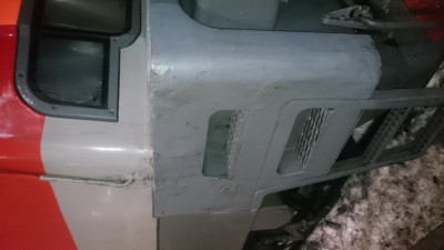

Принцип "на скорость не влияет и по..." судя по всему действует не только при производстве, но и при ремонте. P.S пришлось перевернуть ибо в вертикальном состоянии выкидывало сообщение о "превышении" допустимого размера в пикселях.

А надо было на КР загонять? 8)

Не знаю как на КР, а поручень (если не видно) искривлен и прижат к кузову, как за него браться (для чего он собственно и предназначен) лично мне не понятно. Неужели такой проблемой было кусок метала выгнуть в другую сторону? Чтобы нормально зашпаклевать и покрасить этот мелкий кусок тоже КР надо? Хотя да, зачем заморачиватся, на скорость ведь не влияет, главный принцип. Пофиг как и что, главное что катится.

Да там споры были по поводу неровных бортов, а по факту сплошное разглагольствование. Ни до кого из всех умничащих тогда не дошло, чтобы выровнять борта надо не мало шпатлёвки затратить или изменить технологию сварки бортовых листов. Ни то ни другое делать само собой ни кто бы не стал. Смысл увеличивать себестоимость ради "ровных" бортов?

По поводу бортов то понятно, это одно, я про тот кусочек представленый на фото выше и про его поручень.

Про мятые борта лично я не слова не говорил и без этого у него хватает всего. Я писал лишь про качество проведенного ремонта после столкновения (судя по всему), а именно отсутвующих поручнях и одном "примятом" к борту электровоза. Самое интересное, что Вязьма ЧС8-050 после аварии восстановила куда лучше и какая бы это не была мелочь для движения, но и покрасили тоже очень хорошо. Кстати, "морда бульдога", весьма симпатична, а вот практическую сторону кто нибудь обдумывал? В целом машиной довольны, но вот именно "морда бульдога" доставляет очень большое неудобство при не обходимости подлезть между локомотивом и первым вагоном, а эта необходимость появляется регулярно при прицепке локомотива к составу. Так же эта "морда" доставляет не меньшие неудобства при необходимости дернуть для расцепа за рычаг от локомотива, пробовал лично, вспоминал потом конструкторов "добрым" словом, ибо не слабо долбанулся об буфер первого вагона. Концевые краны находятся очень низко, при сцепке с обычными вагонами ЦМВ проблем это особо не доставляет, но вот при прицепке к вагонам РИЦ, когда объединяют рукава не крест накрест, а друг напротив друга, рукав ТМ висит очень низко, спасает пока то, что ездит он с вагонами Siemens, объединят с обычными 200-ми РИЦ-ами, понадобится объединить напорную магистраль (а это происходит через переходник, что удлиняет суммарную длину рукава), то первый отбойный брус или первая негабаритная планка собьет это все дело и поезд станет.

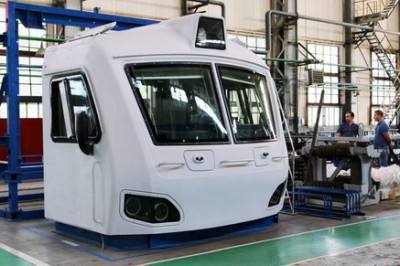

У ЭП20 новая модульная российская кабина. Говорят кабина стала уж больно похожа на ЭП1м.
Начиная с 053*

Я слышал от машиниста ЭП20, что старая была украинская. Это многое объясняет.
Re: Электровоз ЭП20
Так они все днепропетровские, от фирмы «МДС». Бог знает с какого года. Никто и не скрывал вроде, давно известно, кто придумал дизайн ЭП-образных уродцев. :) А сейчас будут заказывать у обнинской фирмы «Полет», которая раньше для электричек и КВР-вагонов пластиковые детали делала.

Внутренне она идентична по компоновке той, что заказывали у МДС.
От МДС давно надо было отказываться. Кабины у них откровенное говно. Сплошные проблемы с уплотнителем. Была же на 500-х Ермаках опытная кабина Полёта и всё ок, а серийно продолжали ставить украинскую. В каких то ранних промежутках обнинские кабины были на ранних 2ЭС4К и 2ЭС5К. Деньги решают всё...
Ещё вспоминается то позорное видео на Ермаке, когда потёк уплотнитель у лючка прожектора и течёт с крыши. Над машинистом висит зонт, который держит женщина. Реальный смех был на видео. Ещё с того фейла надо было на 3 буквы их посылать с кабинами :)
