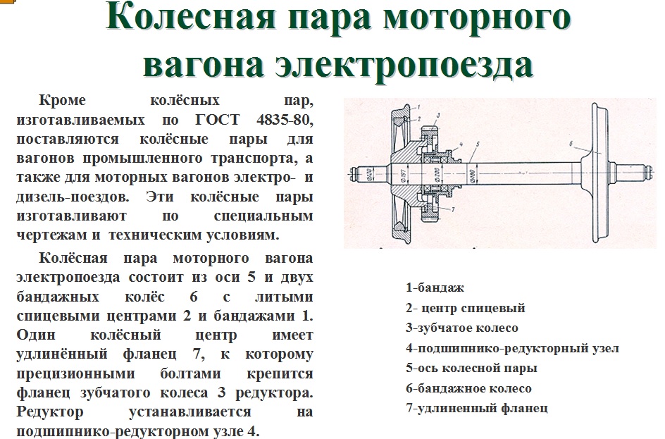

плюс там должно на это цельно катанное колесо куда то крепиться зубчатое колесо или редуктор
какая разница куда крепить на цельно катанное или бандажное когда все это крепится на ось? Посмотрите на внутренне кп пассажирского вагона с тележкой 68-4096, там на оси нашлось место и для редуктора и для дисковых тормозов.
Паша, да им объяснять как горох об стену... :? Называется смотрю в книгу вижу фигу.

Вы найдите устройство колесной пары ТЭП60, с резинометаллическими поводками, там даже отверстия есть в кол.центре достаточно большого диаметра, основная ось заключена в полый вал, на который запресована ведомая шестерня, а не на основную ось, на котором есть шейки для МОП, привод насоса МОП и еще много много всяких интересностей. У вас мозг вскипит :twisted: :) КП на разных видах ПС тоже разные, не судите вы только по электричкам, изначально речь зашла о цельнокатанных колесах! А вы мне пытаетесь впаривать то, с чем я каждый день работаю? Не рассказывайте мне устройство колес, это моя работа! Читайте себе тихо и спокойно, и перестаньте писать то о чем знаете набравшись из гугла... :!:

Я не пытался что-то впарить, я предоставил данные по которым нас учат в вузе и что я на экзамене буду отвечать, вместо того, что на самом деле.

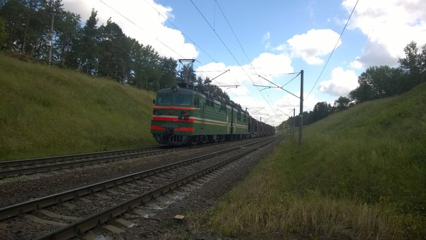

Сначала я охренел, но сейчас все узнал. Довелось увидеть сегодня ВЛ80с с поднятым ТП в хвосте грузового поезда (следует по неправильному пути). В голове БКГ1.
Что узнал сейчас. Это экспериментальный поезд. Испытывают при экстренном торможении тяжелый состав с БКГ1, и посмотреть как он на подъёмы будет с остановки трогаться. ВЛ подстраховка.
