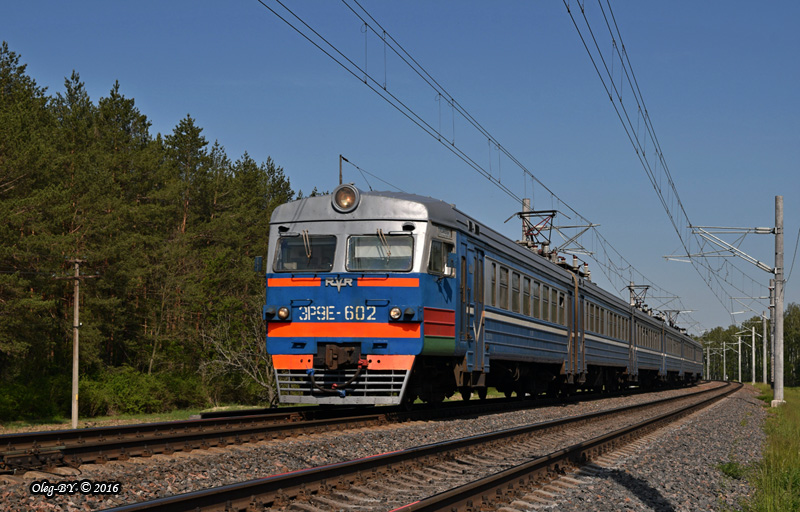

oleg-BY писал(а):Ну какое га...о скинули теперь как я и писал раньше пусть в ТЧ-9 и ремонтируют. 602 или 603 уже в свою первую поездку имела проблемы и это заметили большинство пассажиров.
ЭР9Е-602 очень сильно дергалась и выбивала ГВ вроде как при трогании. В первый день как ЭРки поехали еще заметил.
Я не думаю, что это ТЧ-9 специально сделало гадость ТЧ-8. Передали по порядку номеров. Просто на тот момент таково было состояние состава. Сказали отдать в Гомель, вот и отдали, не успев отремонтировать.

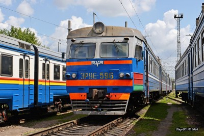

ЭР9Е-596 прибыла в Гомель. С полосками и лампочками, а также с желтым номером и плюс уже 4 вагона в отстойнике уже. На моё мнение если уже и будут что передавать, так эта скорее всего у нас и останется :D

oleg-BY писал(а):ЭР9Е-596 прибыла в Гомель. С полосками и лампочками, а также с желтым номером и плюс уже 4 вагона в отстойнике уже. На моё мнение если уже и будут что передавать, так эта скорее всего у нас и останется :D
Думаю, не 4, а 2. Потому что вагоны 05 и 06 сейчас в Минске в составе 4031/596/665/4032. Или у вас уже 4-хвагонные электрички пустили?
Ну и раз секция 05-06 осталась в Минске, то скорее всего, 596 потом опять в Минск вернётся. Ну или потом весь конструктор в Гомель передадут. такой вариант в перспективе возможен. Если все ЭР9Е передадут в Барановичи и Гомель, то Минску конструктор будет без надобности.

Сегодня обкатал ЭР9Е-602. И все верно как писал я раньше и это подтвердил andreiko всю дорогу при трогании сильно дергается. Когда набирает обороты и идет по перегону, то всё отлично. :roll: :roll:

Vavan писал(а):Думаю, не 4, а 2. Потому что вагоны 05 и 06 сейчас в Минске в составе 4031/596/665/4032.
Все верно, я пересмотрел фото и да действительно пришел 8-ми вагонный, а два дополнительных что стояли рядом оказались от 605.

oleg-BY писал(а):...всю дорогу при трогании сильно дергается... :roll: :roll:
Привыкай, Олег! Это особенность электропоездов. Не дергаются только электропоезда с БСУ (типа ЭД9Э)

Проблема заключается в следующем. Не все тормозные колодки отходят равномерно на ЭР9Е-602 и вот из-за этого такое ощущение на старте. Машина технически исправна.
Re: Электропоезда на БЧ
Олег, дело совсем не в колодках. Дело в схеме самого электропоезда (прицепной - моторный - прицепной - моторный и т.д.). Во впемя трогания из-за разности в мощностях (пусть и несущественных) ТЭД моторных вагонов начинают возникать колебания, проще говоря мот.вагоны трогаются не совсем одновременно и с разной динамикой разгона (один вагон подталкивает другой), которая ощутима только при трогании. Далее в движении динамика приобретает более плавный характер. Далее. Между моторными находятся прицепные в них-то больше всего и ощущаются эти толчки, т.к. в разгоне они не учавствуют - их разгоняют. Плюс тягово-ударные устройства (автосцепка и фрикцион) имеют хороший люфт, и если электричка стоит в растянутом состоянии, то при трогании моторные вагоны начинают резко собирать состав, вот и возникают колебания, сопровождающиеся толчками.
Вообщем на вскидку факты:
-высокий крутящий момент ТЭД
-разность мощностей ТЭД разных ваг.
-временная разница включения ТЭД разных ваг.
-состояние в котором находится поезд в момент трогания (сжатый, растянутый).
-ну и самое шаткое вагон в котором вы находитесь :)

Николай Луцевич писал(а):Олег, дело совсем не в колодках. Дело в схеме самого электропоезда (прицепной - моторный - прицепной - моторный и т.д.). Во впемя трогания из-за разности в мощностях (пусть и несущественных) ТЭД моторных вагонов начинают возникать колебания, проще говоря мот.вагоны трогаются не совсем одновременно и с разной динамикой разгона (один вагон подталкивает другой), которая ощутима только при трогании. Далее в движении динамика приобретает более плавный характер. Далее. Между моторными находятся прицепные в них-то больше всего и ощущаются эти толчки, т.к. в разгоне они не учавствуют - их разгоняют. Плюс тягово-ударные устройства (автосцепка и фрикцион) имеют хороший люфт, и если электричка стоит в растянутом состоянии, то при трогании моторные вагоны начинают резко собирать состав, вот и возникают колебания, сопровождающиеся толчками.
Не уверен,что в этом причина. Если бы дело обстояло так,как вы описали,то в этой электричке вообще невозможно ехать было бы! Если выцепить одну секцию и ехать на ней,она так же будет дёргаться. Причиной является резкое увеличение тока на тэд при наборе позиций. Электричке важно быстро разогнаться,а что там пассажиров "колбасит" это мало кого волнует.
Я частично с вами соглашусь. Я забыл про набор позиций, да, он тоже попой ощущается, правда только в моторных вагонах, и особо на дергания он не влияет. От того и согласен с вами частично. Основа дергания перечисленные выше причины. А в электричке можно ехать т.к. есть еще и буфера, которые достаточно много берут на себя гася колебания.
