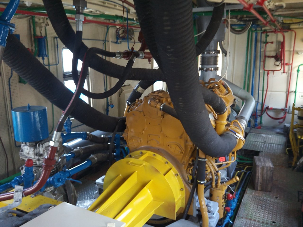

По механике в основном готово. По электрической части ещё много работы.

Я с огромным уважением отношусь к белорусским специалистам, но на вид такая лютая кустарщина с этими километровыми дюритами. Почему нельзя было обратиться для консультации к коллегам из прибалтики, где много дизель-поездов модернизировано подобными двигателями?

В настоящий момент там уже малость переделали. Как смогу, сделаю ещё фото.
Именно с такими дизелями никто до того не делал, а компоновка отличается.
Хотя это не отменяет того факта, что предварительная проработка слабая и по факту многое делается по месту.
Сейчас первая машина проходит пробные обкатки, но работы по наладке систем управления и автоматики там всё ещё много.

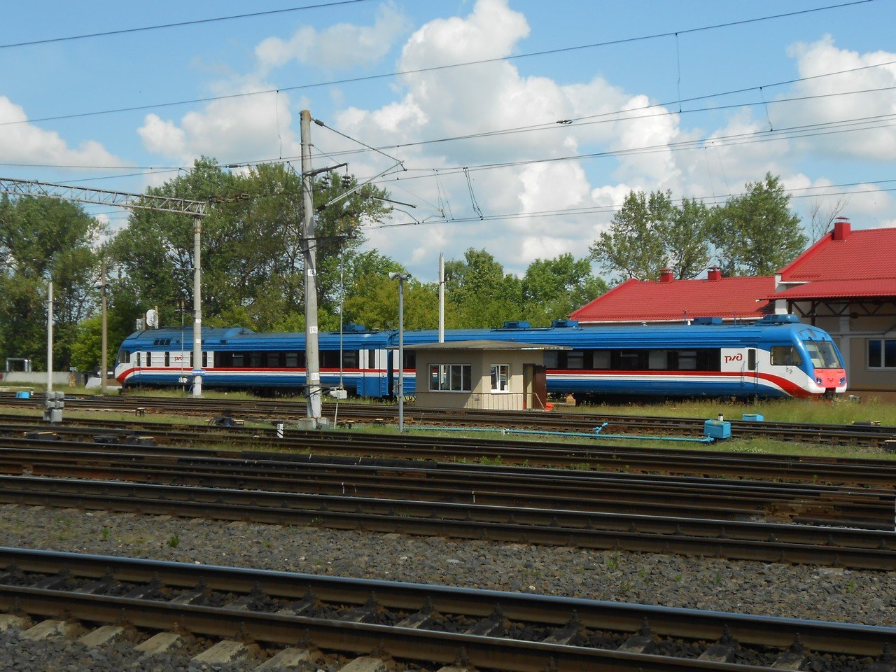

В субботу в Молодечно был замечен прошедший направляющийся в Лидеу на ремонт ДР1Б-"О"-515:
https://trainpix.org/vehicle/30501/#n233927

Что-то страшноватый он для прошедшего ремонт. Внешне только тележки выглядят свежими, а крыша так вообще замасленная и грязная. Либо РЖД не заказывала покраску как это было с 327-ым, либо так покрасили. При этом судя по этому фото https://www.instagram.com/p/CPFt0aYnqEE/ его таки красили, так что абзац полный.
