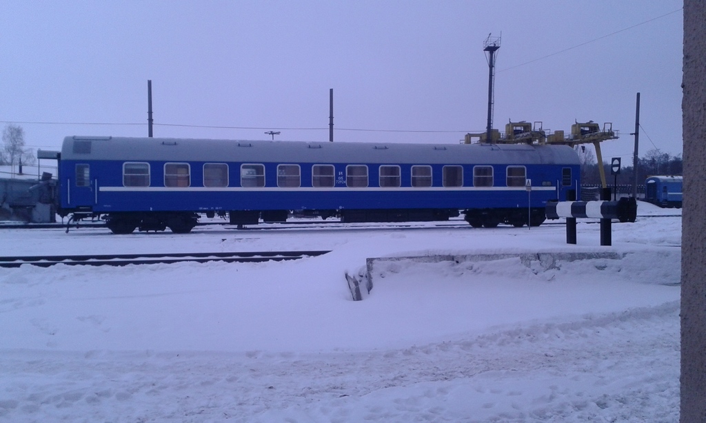

Есть риц один на подъездных около белметалла в шабанах в минске. Но очень далеко от меня, номера точно не рассмотрю.
- Wowan
- Сообщения: 3130
Serg76, спасибо! Только можно чуть покрупнее, а то даже номер едва виден? Вообще, вагон выглядит живенько.
это телефоном, напиши в лс, я тебе скинуWowan писал(а): 15 фев 2017, 05:04 Serg76, спасибо! Только можно чуть покрупнее, а то даже номер едва виден? Вообще, вагон выглядит живенько.
