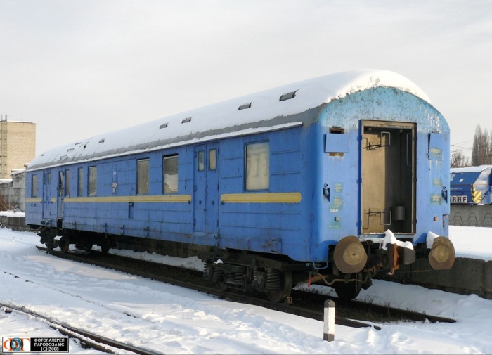

ewwr писал(а):Теперь ПМС или щебеночная вертушка, есть даже один почтовый РИЦ!
Почтовый РИЦ - это серьезно? Он еще есть или был когда-то? Это же раритетный раритет, Баутцен всего 15 штук сделал для СССР.
Steamer
Сообщения: 133
Сообщение Steamer »
Как минимум один еще жив. Долгое время стоял в составе восстановительного на Минске-Сортировочном (подобраться человеку со стороны и сфоткать было нереально - кто видел, как стоит там ВП, тот поймет). Потом его продали какой-то строительной конторе и поныне он регулярно попадается в составе щебеночной думпкарной вертушки по Минску-Восточному.
Вот это да.
Надо почаще бывать на Восточном. Странно, что раньше никогда не встречал.
Кстати, а точно ли РИЦ почтовый? Может, багажный Калининского завода? Таких довольно много наклепали.
Steamer
Сообщения: 133
Сообщение Steamer »
У нас бегает все-таки багажный, но не Калининского завода (коих для военных целей наделали действительно много), а Герлица (или Бауцена), поскольку крыша у него имеет скругления к торцу, что характерно для первых серий РИЦ (шюрценов). А их сделали тоже очень немного.
Но почтовый тоже выжил, хоть не у нас, но в России
Баутцен. Именно Баутцен. И 15 штук я не с потолка взял - цифра из заводского буклета.
