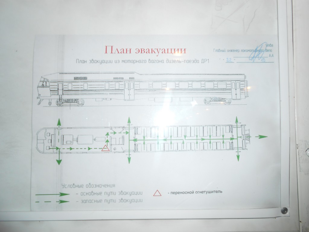

Вот такие вот планы делают в ТЧ-7 Брест. Сфоткал в прошлый четверг в вагонах ДР1А-1368 и ДР1А-2941.
В дизелях других депо такого не наблюдал. По крайней мере, в барановичских нет.
ДР1А-1368
ДР1А-1368
ДР1А-2941
ДР1А-2941
Сообщения: 8526
Я такое видел ещё в дизелях ТЧ Коростень Юго-Западной ж.д.

В могилевских есть

Vavan писал(а):Вот такие вот планы делают в ТЧ-7 Брест.
Видел пнплогичные схемы в Гомельском на маршруте Жлобин-Рабкор в субботу.
