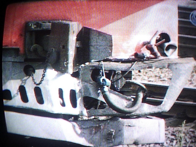

Сфоткаў тэлевізар. Відаць, што пашкоджаны мяцельнік. Мог сфоткаць і кадры, дзе відаць нумар, але фоцік тарамазнуты, доўга думае пасля зробленага кадра.

Сегодня этот ТЭП70-0357 с повреждениями тянула М62 в Полоцк, сфоткал около 9 утра на станции Фариново. Почему не в Минск для меня загадка.
Re: Аварии
Да в Оршу кругами поехал
Сообщения: 8528
Re: Аварии
А нафига?
Re: Аварии
Метельник менять
Сообщения: 8528
Re: Аварии
Нафига кругами ехать? И нафига ехать под М62? Сам не мог?
Олехновичи - Молодечно - Полоцк - Витебск - Орша ни фига не самая короткая дорога...

У нас па мясцовым тэлебачанні таксама паказалі. ТЭП70-0357. Нейкі чыгуначнік сказаў, што на той момант "тепловоз к работе не готов". Але знешне ён не надта пашкоджаны.
